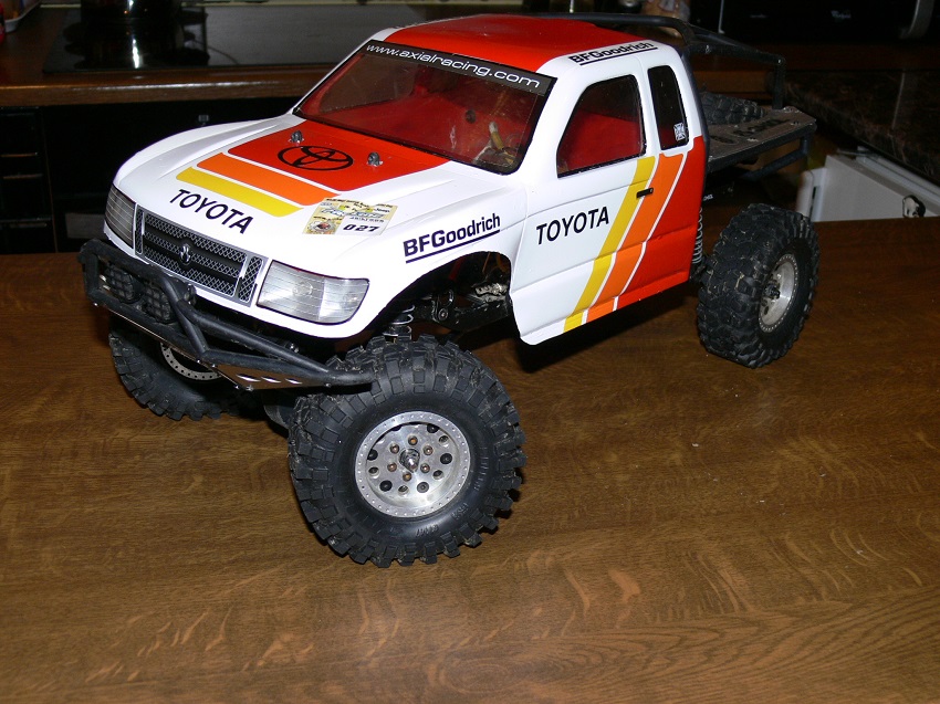

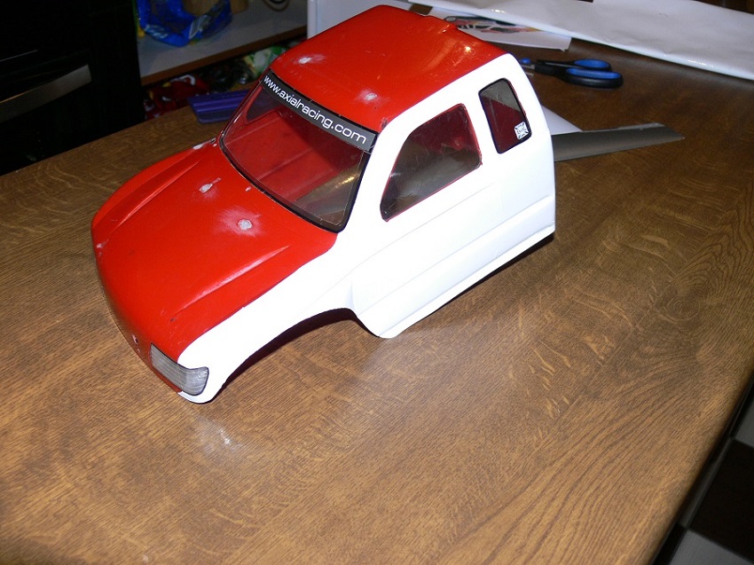

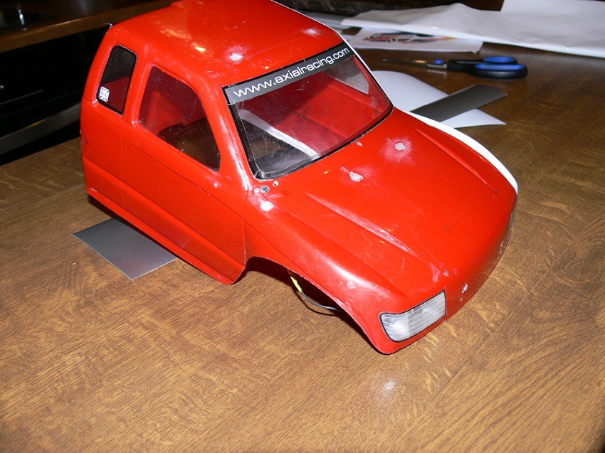

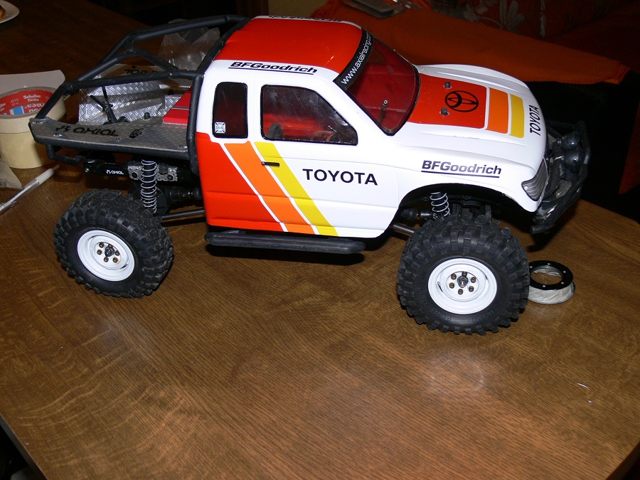

A kasznit eredetileg én vettem az axiálommal használtam. Egyszínű bordó volt, illetve volt rajta sok felesleges furat.
Ezért a lukakat bedolgoztam és kívülről lefóliáztam Toyota gyári versenyautós színre a kasznit.
P1120466.JPG [ 225.39 KiB | Megtekintve 27131 alkalommal. ]
P1120467.JPG [ 208.59 KiB | Megtekintve 27131 alkalommal. ]
Ilyen lett:
P1120563.JPG [ 215.92 KiB | Megtekintve 27131 alkalommal. ]

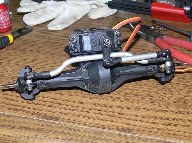

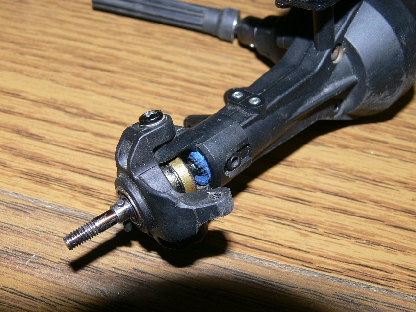

Átalakítottam az első hidat hogy nagyobb legyen a kormánykitérés.
Lerövidítettem a kormánykart és kiköszörültem a C-elemből:
P1120707.JPG [ 212.35 KiB | Megtekintve 27130 alkalommal. ]

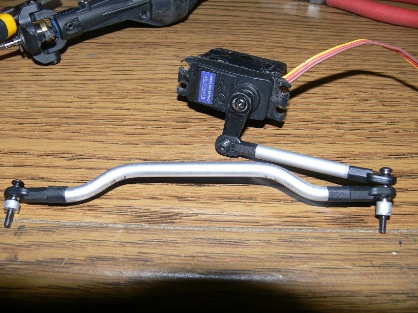

Csináltam 6-os alurúdból kormányösszekötőt. Sokat méregettem, próbálgattam, de szerintem megérte, mert szép is és jó is lett.
P1120708.JPG [ 248.86 KiB | Megtekintve 27130 alkalommal. ]
P1120710.JPG [ 231.77 KiB | Megtekintve 27130 alkalommal. ]

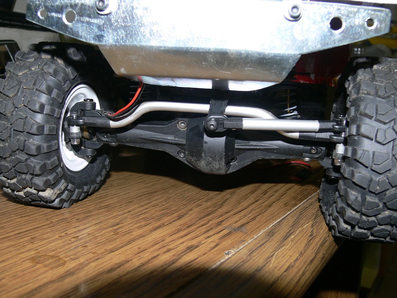

Beépítve ilyen lett:

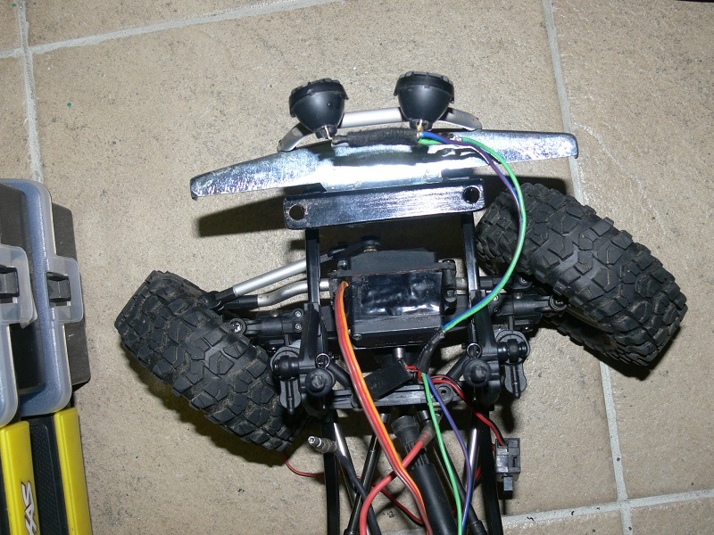

Felszerelve ilyen a lökös.
