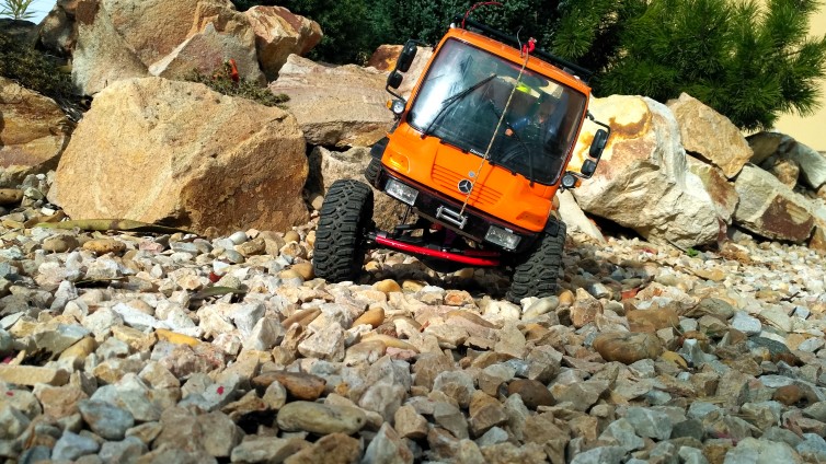

Derék munka!
Nekem egy icipicit aránytalanul széles. Lehet valami szűkebb felnivel javulna a helyzet. De valahol el kell kezdeni. ;)
A hátsó híd így lassabb lett? vagy miért cseréltél diffet? Összességében tetszik a design.

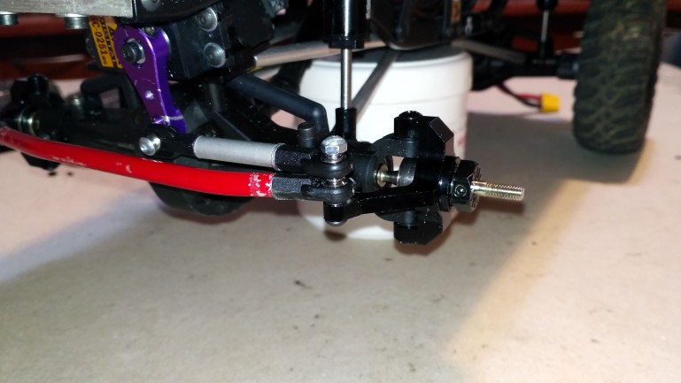

Igen 43/13 arány az áttételnek. Lassabb lett nem tolja el az elejét.
Nos a felni az még alakulóban van sajnos ezt a gyári szettet is csak úgy tudtam feltenni hogy a gyári hatszögek cserélve lettek 10mm szélesekre mert beleért a gumi a kormány szárba /knucle/
nagy kitérésű szettet vettem hozzá és abban a knucle az egyenes az a rész ahova bekötöd a kormány összekötő rudat nem olyan mint a gyári hajlított és beleér a kerék, a másik gond az ezzel a bodéval hogy gyakorlatilag épp belefér a versenyszabályzatba mert a fülke külső kilincseknél mérve 165mm szóval sajnos az aránytalanság kicsit maradni fog még ha a felnivel tudok kezdeni valamit akkor is.

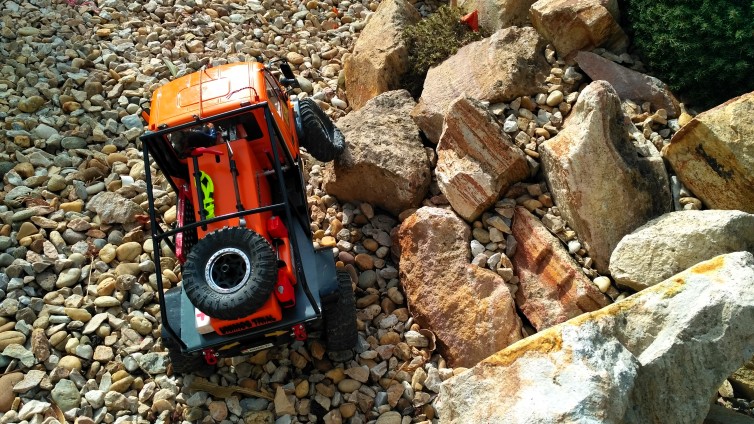

Mai kis kertben járatás után sajnos újra kellett gondolni az autót...

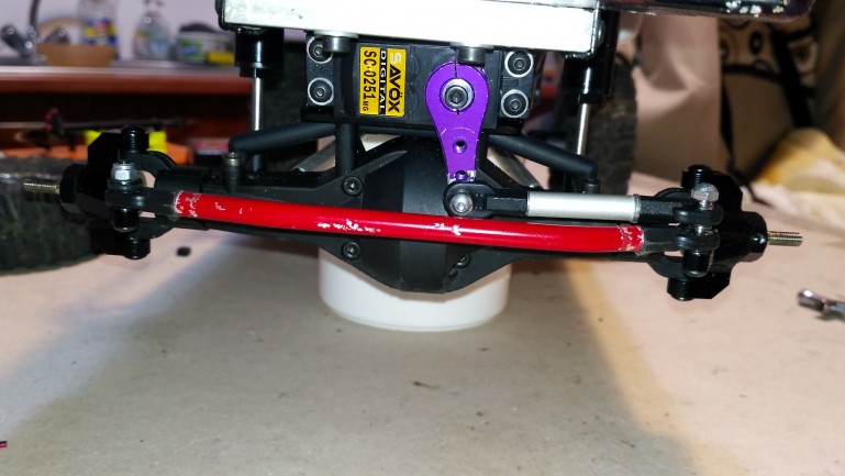

Mucsosz kollegának jó volt a meglátása tényleg aránytalan volt a gép a kerekek miatt illetve a kaszni méretei miatt is.Illetve a másik kérdéses dolog a szervó lett jx szervót vettem bele 25kg digi de kb 15 perc autózás után amikor megnéztem az elejét hogy minden rendben van-e kissé meglepve tapasztaltam hogy szépen kotyog a szervó a központjában hm ez szép , ok nem egy 100 eurós hitec stb egy "vacak" kinai 15 dolláros de ettől többet vártam . Megturtam repülős cuccaimat és találtam egy savox szervót ami már jócskán repült de még így is jobb mint az előző...
Mivel elől egy tuning kormánymű került beépítésre aminek a knucle része egyenes volt és ezáltal beleért a kerék a gyári hatszögre szerelve ezért vettem a gyári hatszögek helyett 10mm hatszögeket ezzel már nem ért bele a kerék a kormánykarba de viszont való igaz hogy széles lett nagyon. Felmerül a kérdés biztosan hogy kereket kellett volna venni más offsettel de ugye mivel kisérleti stádiumban van az egész nem akartam arra pluszan elkölteni utána meg nézegetni kerékszettet. Menet közben találtam még régebbről tuning knucle szettet viszont így visszakerült a gyári műanyag C elem konzol de a végeredmény szerintem jó lett. Kimaradt viszont így a Vanquish szett de majd lesz talán még projekt ahová pont ez kell... :)
