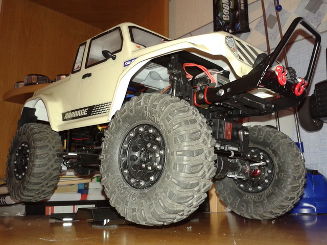

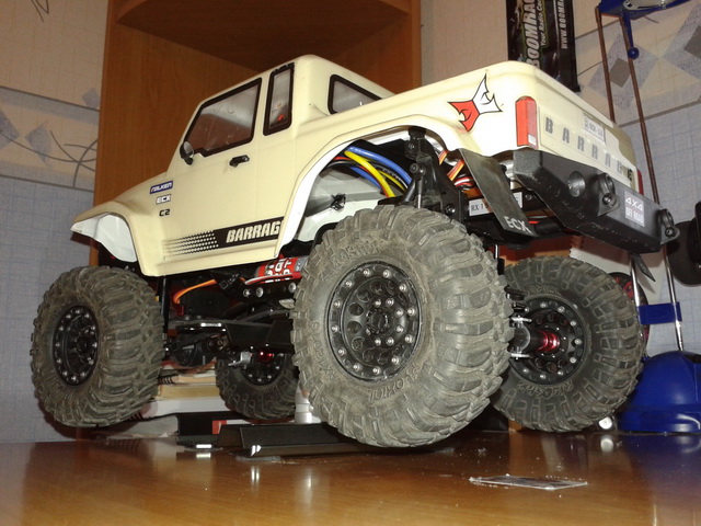

BUÉK ... lassan közeleg a végső evo lépés ( 2,5+ :lol: )
- új 92mm -es lengéscsill. beszerelése, ehhez a tornyot picit majd meg kell faragni (h elférjen :) )
- új keskenyebb első lökös
- visszakerül a korábban kivett vázösszekötö, ami felfelé fordítva fog bekerülni és helyet ad majd ..
- a servóból épített csörlő rögzítésének
- bekerül egy másik projektbe szánt HobbyWing 1080 -as ESC, ami nagyságrenddel finomabban vezérel a mostaninál
- másik kocsiról átrakom, és így nehezebb kereket kap a kocsi (715gr / szett + gumik) --- ill a futómű felkúszik a mostaniról 215mm -re hogy RC Veszprém Trial szabályzatnak is megfeleljen a vas --> ehhez 20mm széles hex szélesítőket kap a kocsi (elfekvőből) a jelenlegi 17mm -es szélesek helyett, a felnicsere pedig a spec felfogató csavar áttmérő miatt kell h ne kelljen a mostani felnit felfúrni... így tul. képpen 2 szett lerék lesz hozzá, attól függően hogy h melyik sorozatban kell mennie a kocsiknak (a kocsi 10 perc szereléssel 215mm <> 210mm között átszerelhető lesz , hogy HRCCT -ben is tudjon menni ideális értékkel C2 -ben)
- egy 500Ft -s biznisszel szereztem lámpákat is pluszba a járgányhoz
Mivel tulajdonképpen csont nélkül ment a kocsi update -je / optimalizálása (a rövidre sikerült gátlókat leszámítva) a megnövekedett súly miatt végül úgy döntöttem h megkapja az erősebb 390-es motort ... :D (a 370 -es is elég, de ha felkerül a nehezebb kerék nem baj ha erősebb lesz a járgány)
... a kocsi optimálása tehát lassan befejeződik - nincs több ötletem :D , ami picit elszomorító is, öröm volt agyalni ezen a "kis törpicsek" 1/12 -esen :D
A ktg.vetés picit módosult ---> új lökős + motor (együtt 20 usd) ... új gátlók (23usd)
Továbbra is törekedtem tehát a "low budget" -re. :)
A full ktg. még mindig vhol 100e alatt van de "íppencsak".

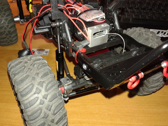

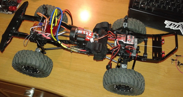

Lassan tényleg final:
Bekerült az Új FTX 390 -es motor + az új HobbyWing 1080 ESC + a csörlőből épített servo + az új lökős, és a lámpa (ez még ideiglenes mivel az orr csupasznak tűnik gondolkodom egy dami csörlőn) -- a servoból épített csörlő rögzítéséhez visszakerült a váz keresztmervítője , amit feldfelé fordítottam, és így a futómű berugúzáskor végállásnál se ér hozzá a hídon lévő servo a keresztmerevítőhöz. (jah a piros vonószemeket feketére váltom ... nem tetszenek)

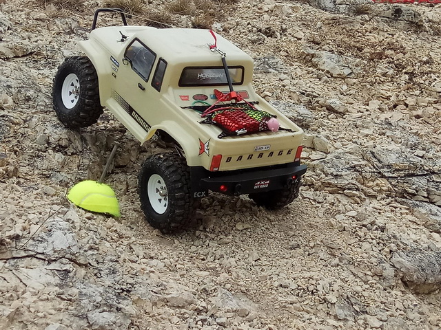

Ma részt vettem az autóval az RC Veszprém Trial 1. fordulón
... hát 35-ből 10. lettem. Nem rossz, de ... :)
Kalandos verseny volt, igazság szerint tesztfutam (sok minden módosult Szilveszteri RC Veszprém óta). Nem minden alakult az elképzelések szerint, és nem az autó, hanem a gumik miatt (de a rajt előtt volt servo probléma, és elszakadt csörlő kábel is). Gumik ... Nem tudom miért / mitől történthetett ez, de a Proline gumik (kb 8 hónaposak), a kínai fehér Rc4WD klón "szuszogós" felnivel jól kibabráltak velem. Ugyanis a 2-3 fokos környezetben "megdagadt" a szivacs benne és gyakorlatilag betonkemény lett. Szinte össze sem lehetett nyomni ... döbbenet ... Elvesztette a tapadását, a rugalmasságát, a tereptárgyak "be sem tudták nyomni", hiába lett közel 2,5kg a kocsi. Mintha egy bütykös kemény-műanyag hengeren autóztam volna ... Ugyanez a gumi ugyanezzel a gyári töméssel hibátlanul működött a Sobi Laci FTX Outback 2 -esében (az új szett). A gummim nem ázott meg tudtommal soha , de amior raktam össze olyan fonnyadtassnak tűnt - most meg megdagadt a versenyre, és full megzavart fejben ... most hogy szobahőmérsékleten van ismét vaj puha. .. no még ilyet :lol: ki érti ezt? Nos ... a pályán emiatt a kocsi tapadás nélkül csúszkált a csapágygolyószerű kavicsos felületen. Mindezt a mezőny közepén a fellazult pályán sikerült elkövetni, aki előttem ment még kicsit keményebb talajon futott, aki utánam jött meg már lepucolt tapadós pályán ment. Mi meg helyenként félig merültünk a kvicsban, se trepni, semmi nem tapadt be a szétdúrt talajon :lol: Ergo szívás lett a vége :lol: Ennek ellenére az eredménynek örülök. A kocsi műszaki hiba nélkül ment végig. Az új átalakítások is jól vizsgáztak. Na majd legközelebb remélem jobban sikerül - ha nem lett volna gumigond talán az 5-6. hely lett volna elérhető .... De hát itt nincs olyan hogy HA :D Ha-Ha-ha :mrgreen:
Összességében tök jó volt ismét rajtrácsra állni :)
