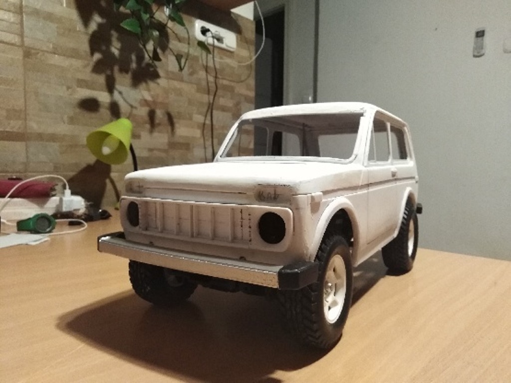

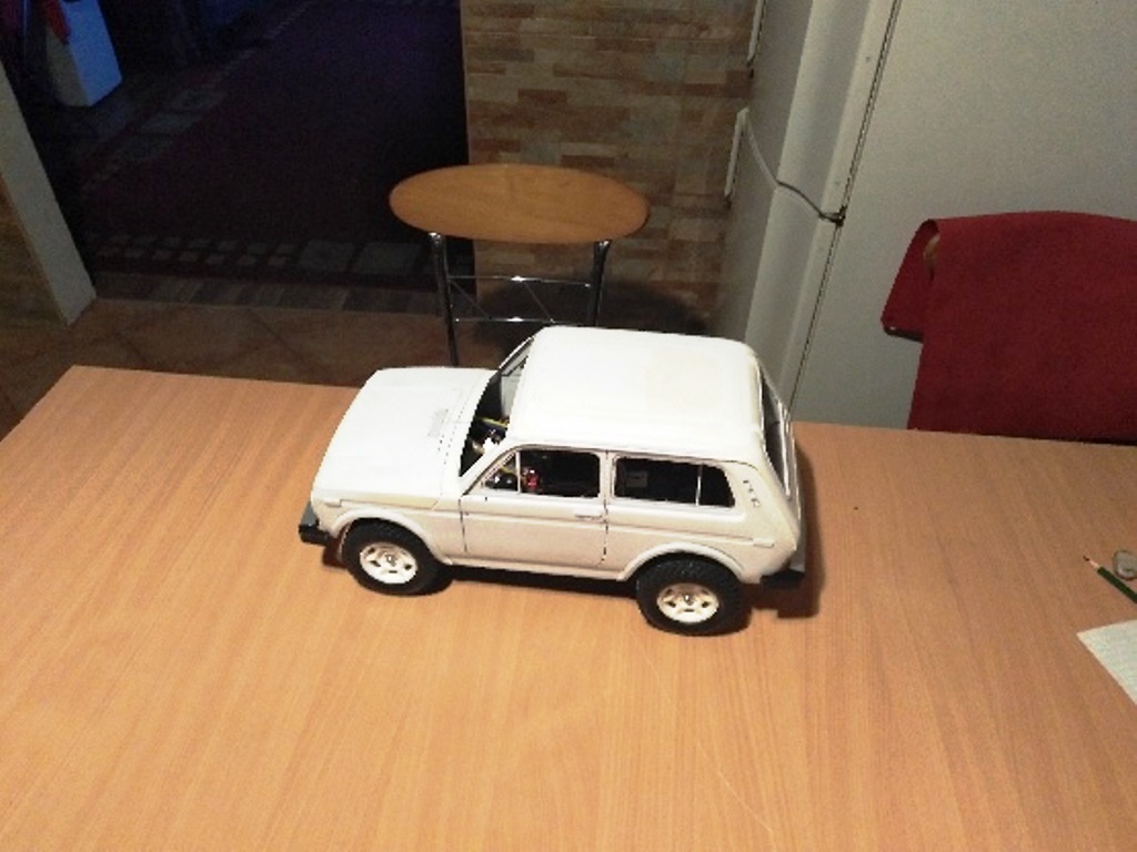

A rengeteg élesebb és enyhébb ív "összjátéka" komoly kihívást jelentett Tamásnak is, de beleadott mindent, s megítélésem szerint tökéletesen sikerült. Innen is gratulálok és hálás vagyok!
(A képek nem túl jó felbontásúak, de az alapozott-fényezett változatról majd szebbeket csinálunk.)
191_1547315738647.jpeg [ 191.38 KiB | Megtekintve 33472 alkalommal. ]
189_1547315733905.jpeg [ 179.71 KiB | Megtekintve 33472 alkalommal. ]

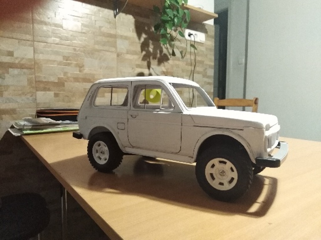

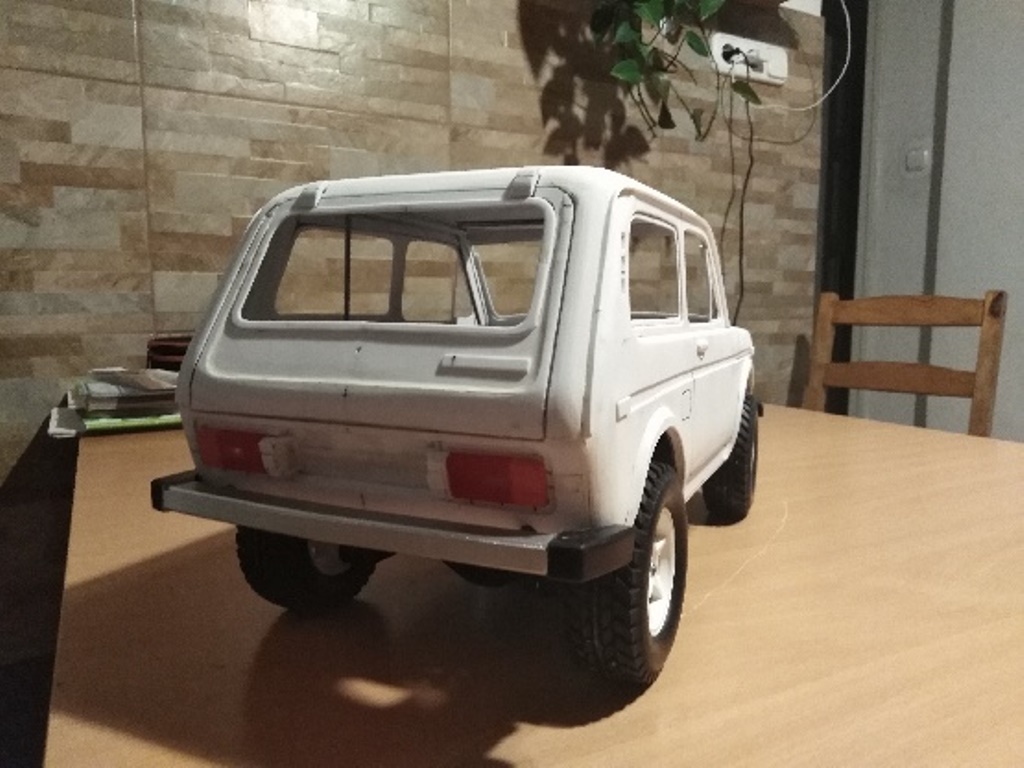

Az építkezés most is sztirol lapok felhasználásával zajlott alapvetően, a lámpaburkolatok pedig gyantából vannak.
És van egy jó hírem azok számára, akik esetleg szintén szeretnének egy NAGYON élethű, teljesen mérethelyes Niva keménykasznit: üvegszálas műgyantából megvásárolható lesz a bódé. A képeken látható sztirol-építményről Tamás készít majd egy jó minőségű gumi öntő-formázó sablont.

196_1547315756321.jpeg [ 200.03 KiB | Megtekintve 33471 alkalommal. ]
193_1547315748613.jpeg [ 187.82 KiB | Megtekintve 33471 alkalommal. ]

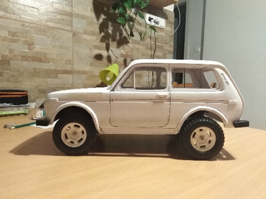

DOBPERGÉS...
Íme, a mesterpéldány, 95%-os készültség mellett. Mindent a szemnek! ;) (A beltéren még dolgozunk. Élethű, kézzel készült műszerfala lesz, de a többit - a CC01 adottságai miatt - félbeltérrel oldjuk meg.)
