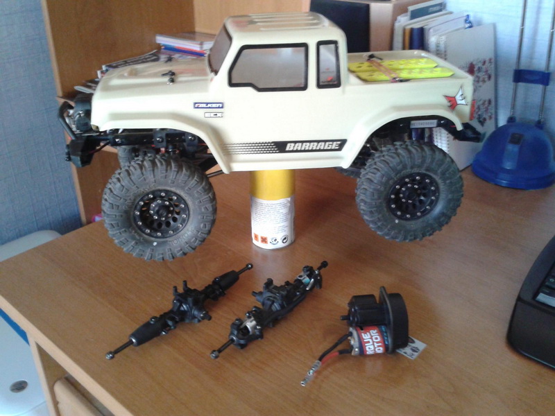

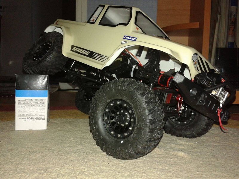

- a Lindinger -től érkezett , a csomagba bedobtam még egy mini Warn csörlőt
Amit csináltam eddig rajta:
- shock limiterek eltávolítása
- a torony első bekötésnél kivettem a keresztmerevítőt h legyen szabadabb rugóút elöl
- servo csere ( a gyári spektrum egy vicc )
- felni volt itthon + vettem rá egy Axial Ripsaw -t
- került rá egy homokvas is persze
- a front bumper előrébb jött, a szárára 1-1 -ben fel lehetett csavarozni a csörlőt
- rendeltem hozzá egy 17mm széles hexet h a kocsi elérje a 210mm -t (adott esetben van egy 20mm -es hex szélesítő is)
- kormányművet kicsit megfaragtam, de a műanyag knuckle helyett fém kell, és akkor MÉG javulni fog a dolog ill egy fém kormányösszekötő is sokat fog rajta javítani
- az akku tálca hátrébb került
- az első kihajtás kapott egy zsugorcsövezést beázás ellen ( ill. állítólag szereti a CVD tüskét / pin -t elhagyni)

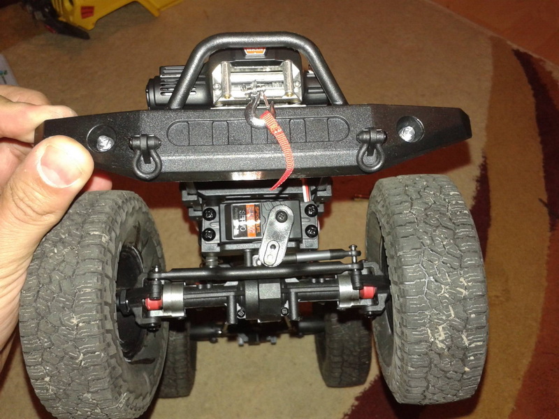

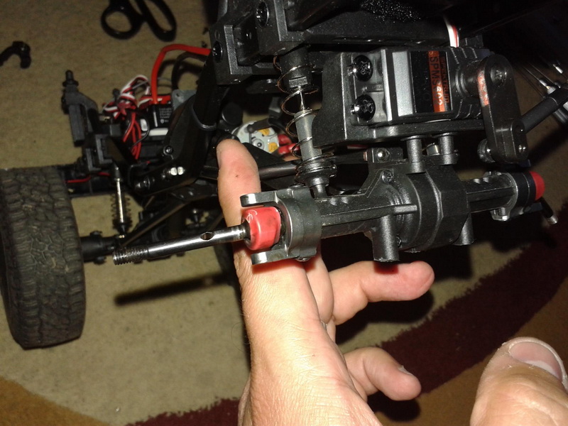

A vízhatlanítás nem az erősségem, ezért köszönettel veszem, ha lősz egy közeli képet az első kihajtás zsugorcsövezéséről.

hát nem vízhatlan, de védeni sokat véd
(por stb ellen , bár hallottam már olyat h a hídat valaki "kitömte" fehér zsírral)
Ha jól sikerül a zsugorcsövezés, az szinte "rátapad" ahová kell ...
19390775_2276644845894656_6007705245838104164_o - Copy.jpg [ 156.91 KiB | Megtekintve 57796 alkalommal. ]

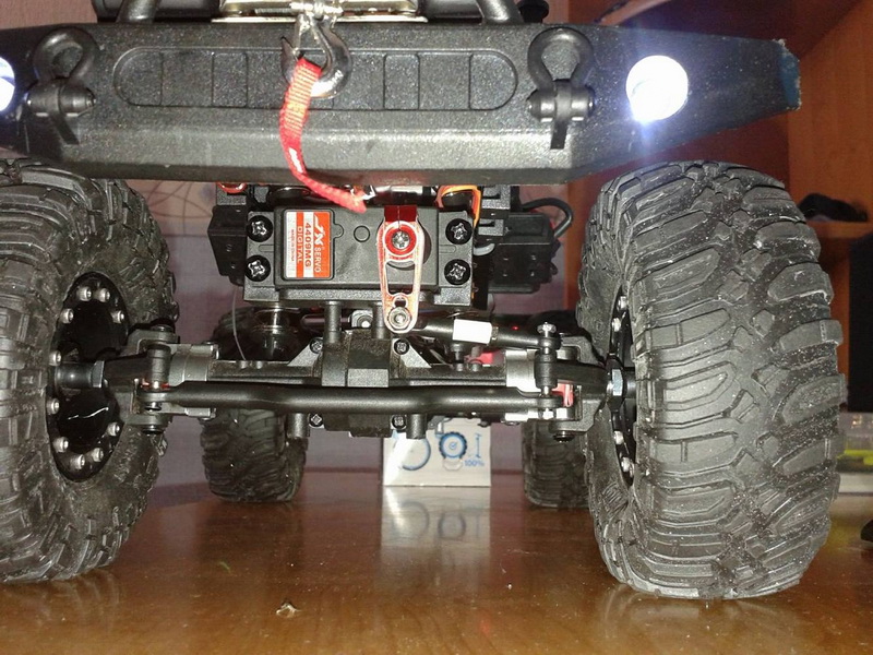

mint látható a gyári rövid kormánylink hossza nem jó ...
19222711_2276644852561322_5274192134747972277_o.jpg [ 184.87 KiB | Megtekintve 57796 alkalommal. ]
egyik irányba nem úgy kanyarodik ... azóta rövidebb lett a link, ill hosszabb a servo kar ... és máris jobb lett a kanyarodás is ... de utón vannak az update cuccok. Ha minden jól sül el, ismét jelentősen javul a kicsike ... :D
