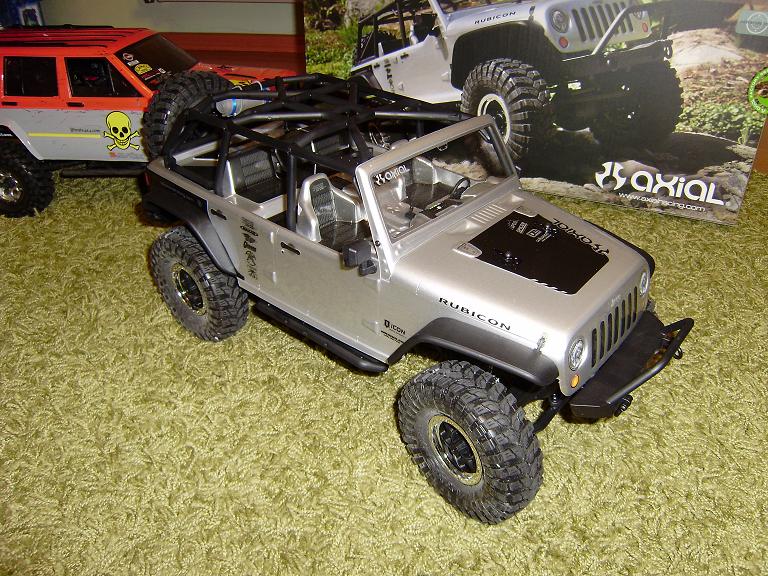

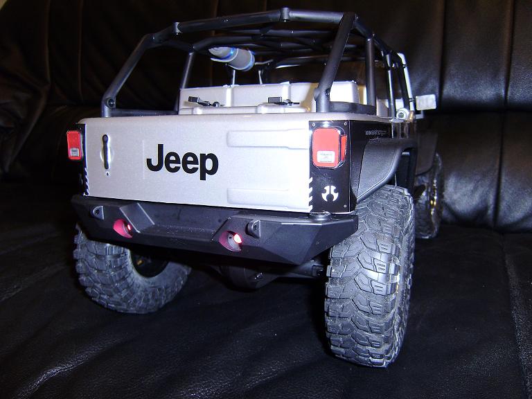

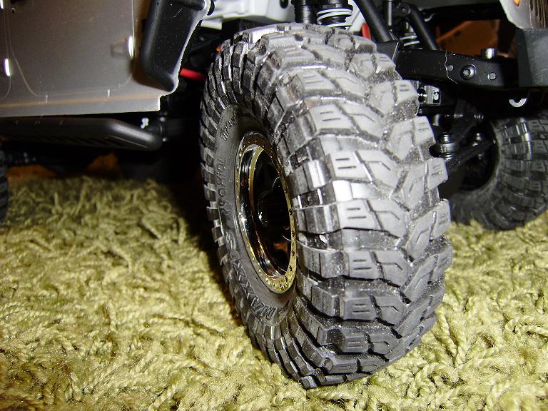

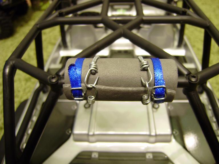

Van tesója a kis Csirkének! Jópofa ez a bódé, és a nyitható pótkerék tartó, és fazon az új gumi, kellemes puha. Meglátjuk mit tud terepen, és hogy válik be, mert bizony ballonosabb mint a F. Iron guma!!! Felraktam rá 1 szürke laticelt, szürke gumipókkal, hogy legyen integritása... Sajnos AXI-ék
ismét sporoltak: nincs világítás szett, de majd faragunk valami amerikásat. Cserébe van hozzá sok
matrica. Szokásos átalakításokat elvégezzük rajta, aztán kiderül min kell még finomítani.
Boldog Karácsonyt mindenkinek!!!

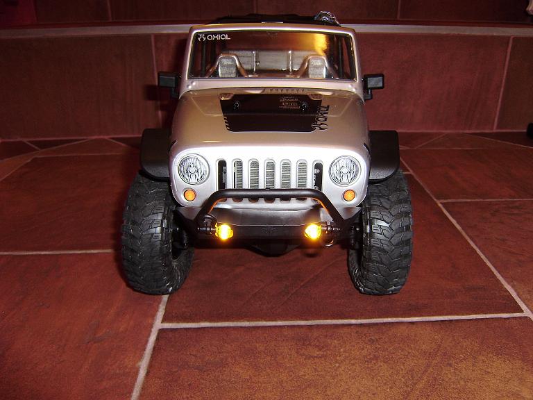

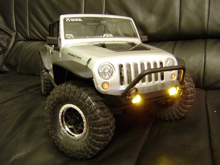

Kapott 1 világítás szettet, előre borostyán színt próbára raktam, nem itt lesz hanem agyári helyen csak kíváncsi voltam mennyire amerikás :mrgreen: Nekem bejön. Hátul egyenlőre a lökösbe ment a led
de majd megfaragom a gyári lámpát is. Pótkerék tartót levettem, és a lőköst teljesen betoltam a bódé álá. Dögös volt a gyári felállás, de nagyon kilógott, mindenbe beleért mászáskor, így jobbnak tűnik, de majd igazi terepen kiderül.Egyenlőre ennyi, folyt köv...

a hátsó JeeP-felirat is matrica ?
Látom kilóg a kerék külsőig a szélesítés
megméred nekem mekkora így a bálna test teljes kül-mérete ? Nagyobb e mint a dingo ?
Ahogy elnézem és olvasgatok róla nem kis autó....
A kerekek tényleg darálják a kaszni küszöböt ha tekeredik a verda ?
 Hozzászólás témája: Re: 2012 JEEP WRANGLER UNLIMITED
 Hozzászólás Elküldve: csüt. dec. 27, 2012 6:27 pm
Tesztelés, még odébb van, először komplett víztelenítés, elektronika doboz, teljes zsírzás a, hidakban
és a hajtásban, szervó plastizása, BEC beépítése, fémlinkek, stb...
A hátsó felirat matrica, pótkerék nélkül elég csupasz a segge, ezért raktam rá.
Hátsó ívet mértem, sztem ez a legszélesebb pontja:22.7mm!!!!!
Tengelytáv az a Honcsóé, nem kicsi!
Kerekek tényleg beleérnek a bódéba, bár én letettem amennyire lehetett. Terepen kiderül mi a következő lépés hogy versenyképes legyen. Lehet, hogy a Flat Iron gumikat kell rátenni, vagy az ennek megfelelő átmérőt?! Lehet hogy ezzel a kerékátmérővel kicsit fölé lőttek AXI-ék!

Néztem a gumikat én is, mindenhol azt írják, hogy sokkal jobb mint a Flat Iron, de...
És igen itt a de: 1 mm-rel van túl a versenyszabályzatban meghatározottól...

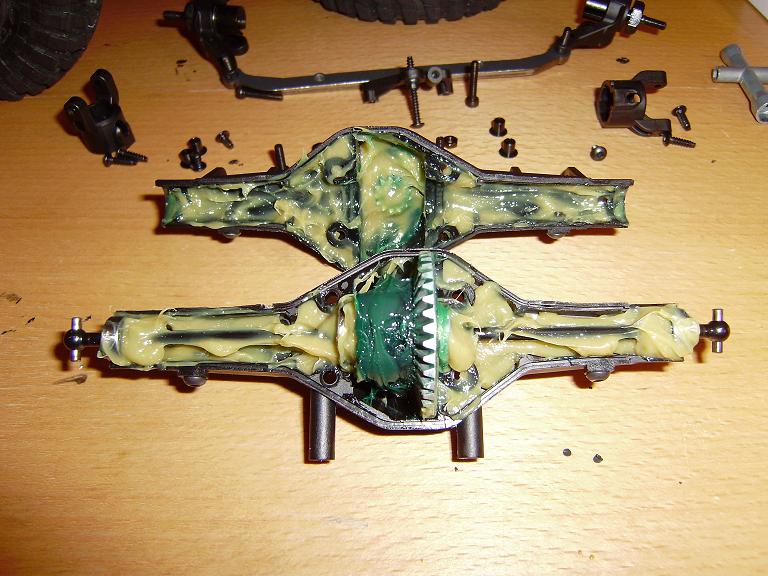

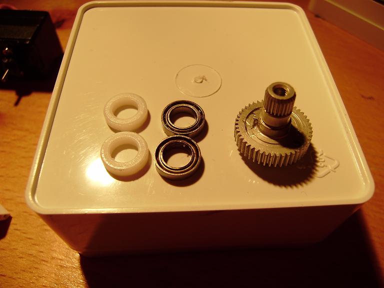

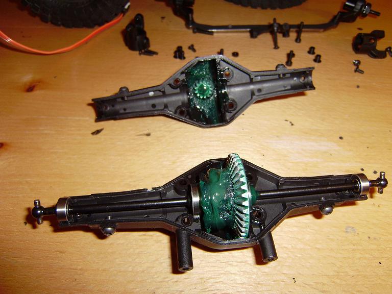

Gyári AXI szervót szétszedtem, és a 2 műanyag helyett kapott 2 csapágyat, meg plastit is.
Hidat is átszíroztam, és betekertem a 4db csavart, hogy ne menjen bele a víz.
szerv1.JPG [ 54.55 KiB | Megtekintve 17570 alkalommal. ]
híd2.JPG [ 94.8 KiB | Megtekintve 17570 alkalommal. ]

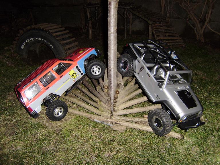

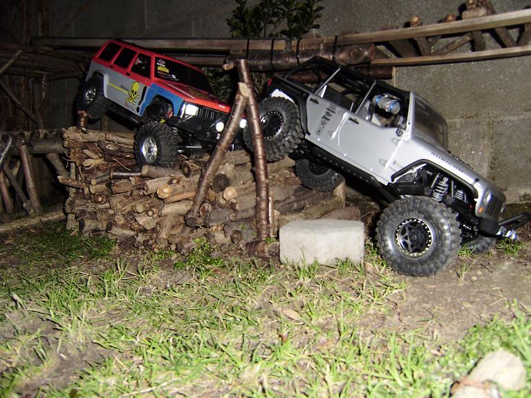

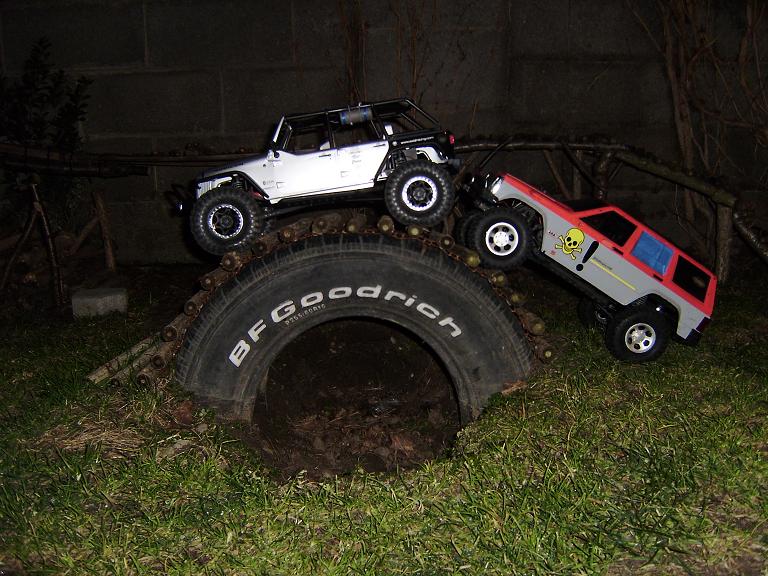

Tegnap este levittem kipróbálni a kicsikét, egyenlőre csak hazai pályán.
