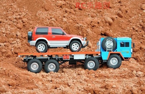

Vagy egyszerű sík platós, hogy a Nissanka is ráférjen:

Hátsó traktus:
Platós kilőve, dobozos szintén. Én a rövidebb (8,57 m) verziót csinálom.
Ez volt az eredeti terv:
De már nagyon hajlok a "trial" hátsó felé:
Majd kialakul a dolog. :roll:
