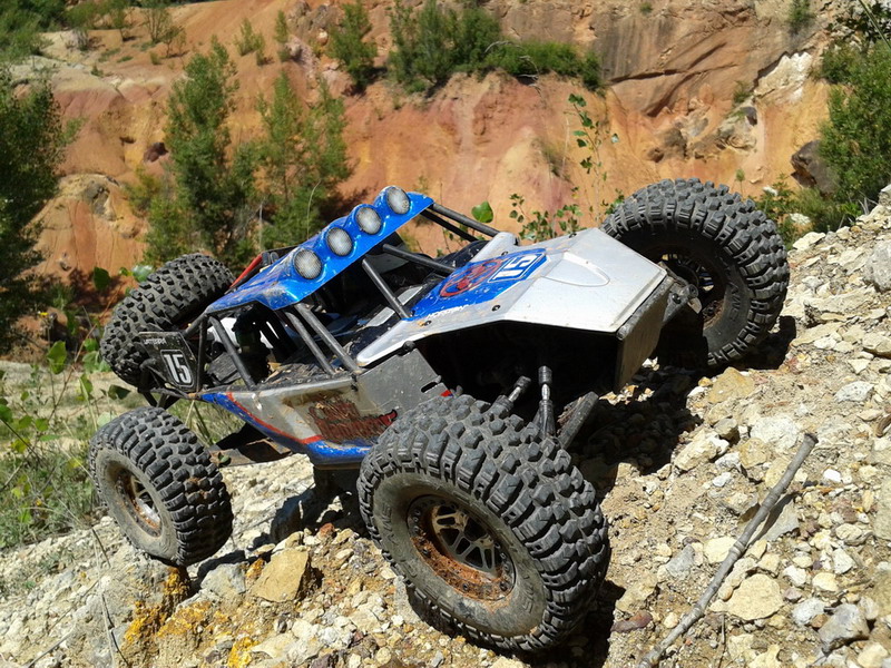

PintAir Sanyival való egyeztetés után jutottam én is erre a kocsira, a Feiyue FY-03 , a WL-toys k949 "kocsik" elvetése után ... és azt gondolom a legjobb döntés volt :) Lindinger-től, komplett szettként kb. bő 3 hónapja van meg a kocsi. Kicsit mellékvonalként autózom, de már fertőződöm stabilan :) Eddigi tapasztalataim alapján a Bakonynána -i RC Kaland helyszínén (földes, sziklás, light - crawler, light trial -os, siratófalas stb környezetben, és most Dorogon az U4RC bajnokság 1.9 -es csoprtjának keretein belül enyhén füves pampás döngölt földön éppúgy megállta a kocsi a helyét mint a homokos részeken, és ugratókon is. Ami nem igazán tetszik a sárkányban, az a lassú kormányszervo, cserén gondolkodom. Igazság szerint nem létkérdés, inkább fejlesztés jelleggel.
Beállításokhoz még hozzá se nyúltam, szóval tartalék és tanulni való még van bőven.
Vaterra Twin Hammers, én így szeretlek :)

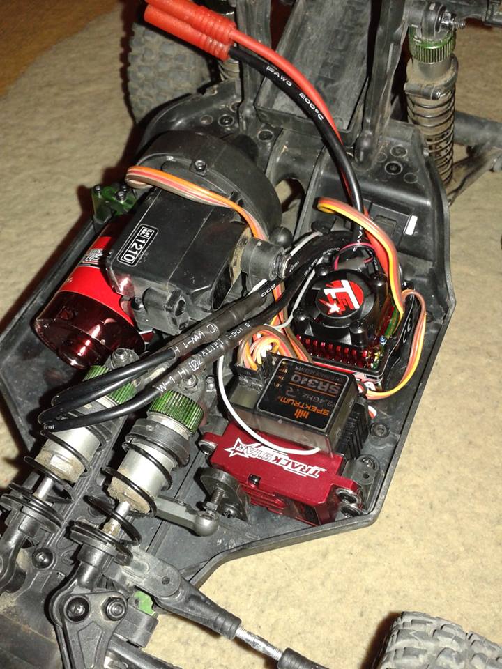

Véget ért az u4rc 1.9 szezon, ill lassan 2016 is ... az autó idén kb 6 hétévégén ment versenyen / baráti találkozón , így érdemes összefoglalni a tapasztalatokat. Főképp hogy elkezdtem az autó brzshless átépítését ill karbantartását.
Kezdjük a mechanikai meghibásodásokkal:
- egyszer elfolyt a hátsó teló olaj , kb 40 fok volt kint, feltöltés után azóta szivárgás sincs
- enyhe kopás a fogaskereken, inkább csak seljik rajta, semmint hogy feltűnő lenne
- az akku tartó jobb oldaloi bekötése eltört egy siratófalmászásból való csúnya cigánykerekes leborláskor, megragsztotta, de azóta 2x ismét eltört... most agyalok rajta, hogy picit megfúróm, és horgász damillal körbebandázsolom, ha ismét törik - csere / vagy ... Tuning 3 :)
- az autó szészedésekor (szrtm én) eltört az első telók alatti platni - csere fémre
- kormánycsúszka kopás a legdurvább, a holtjáték 1 szezon után 5-6mm a keréknél - csere fémre / vagy ...Tuning 3 :)
Mindkét cserélt alkatrész aliexpr. -ről fog jönni. (keress rá erre a névre, a link beszúrás nekem már mágia :)
- Aluminum Steering Rack & Bar For Vaterra Twin Hammers Rock Racer 1/10 RC Climbing Crawler TR231001
- Front Shock Mount For Vaterra Twin Hammers
Elektronikai meghibásodás:
- semmi , se táv, se hajtás oldalon (kefés szett ment végig a kocsiban, és így sikerült az 1.9 bajnoki cím)
Felújítás:
- a hajtásban lévő összes mozgó elem fogaskerék / kihajtás stb (csapágy nem) zsírzást kap, és kb ennyi, nagyon mást nem láttam sérülve, csapágyak, gombcsuklók rendben vannak

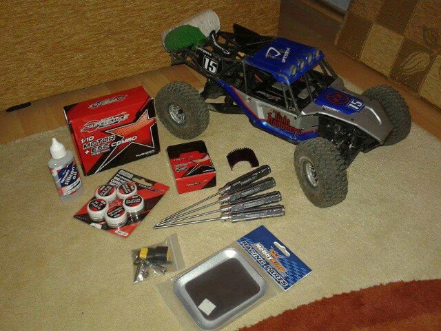

Tuning 1
- tracksatr 1/10 BL szett épült , 3250kV és 45A ESC (akcióasan 19.99-ért vettem, sajnos a HK kivette a palettáról, érthetetlen módon - eredeti ár vhol 37usd körül volt)
- trackstar ts-920 fémfogas digit servo, + 25T -s fém Futaba kompatibilis servokar (a kocsi belsejéről csatolt képen még egy ideiglenes szerelési állapotot láthattok)
- akku fronton is muszály volt lépni, mert az idény végére a 30c 2s 2200 -es akkuk elfogytak mint a borravaló , Itt jegyezném meg hogy a kocsi eredeti 2s 2000 -es akkuja mocskos jó !!! --> a nemzetközi palettán jellemzően a HobbyKing 2s 4200mAh TGY nanotech 65-130c kemény tokos LiPo -jával megy, így én is azt vettem
Tuning 2
- a fent említett törött műanyagok helyett tehát alu cuccok mennek a kocsiba a sérült alkatrészek helyére
- a kocsira felkerül egy LED -sor, amit a cockpiton belülre akarok berakni, hogy védve legyen
Tuning 3 (most még csak opció)
- tuning opció millió van --- én is agyalok egy brutál csomin, a kérdés hogy ér -e annyit, amennyit javíthat a kocsin ... nem lőném le a poént, nehogy a remélhetően bővülő 2017-es mezőny is bekeményítsen :)
Odáig biztos hogy nem pénznyelőt szeretnék.
Lehetőségekhez mérten remélem hogy a kocsi egy többlépcsős tuningot kaphat majd 2017 -ben, ami leginkább a futóművet, a súlypontot, a kormányművet, valamint az első és hátsó futóművet érintené...

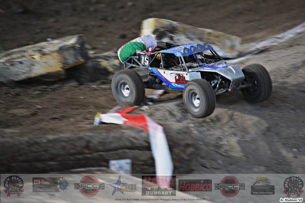

A képen az 1.9 kategória 2016 -os u4rc BAJNOK autóját látjátok: pilóta - Lasziééé - a kocsi ekkor még stock verzió volt kefés hajtás stb

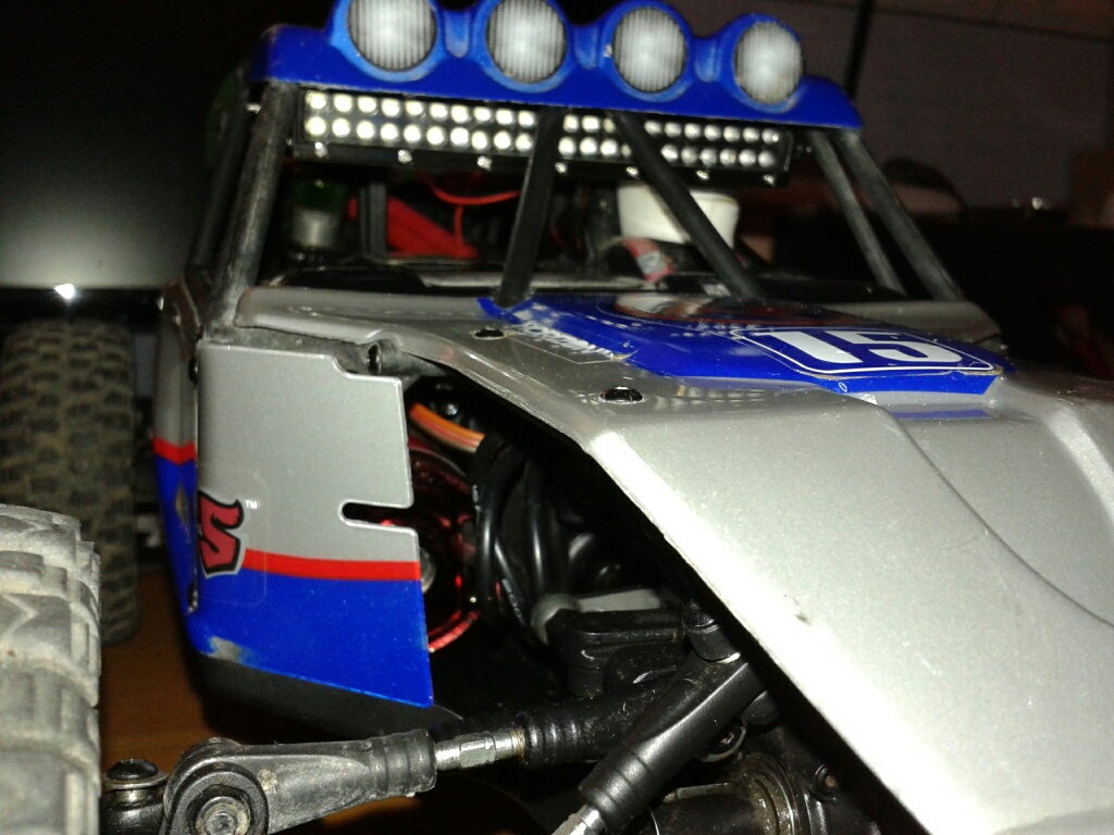

Nos az Evo1 (BL szett + digit servo + új akku) csomag része volt még egy LED system.
Na ez nem fog gyorsítani a kocsin, de ha mejd véletlen leköröznék, akkor lesz mivel levillogni titeket (mint a LeMans 24h -ben)
A forrás aliexpress ... akciósan természetesen.
A méretek so-so. Kis barkács kell.
Mindössze a két tartokonzolt fordítottam befelé, és a tető ketrec 2 oldalára felgyorskötözőztem.
A LED rendszer így védett helyre került.
A sofőröm Stig úgyis olyan király, hogy nem kell neki annyit látni :D

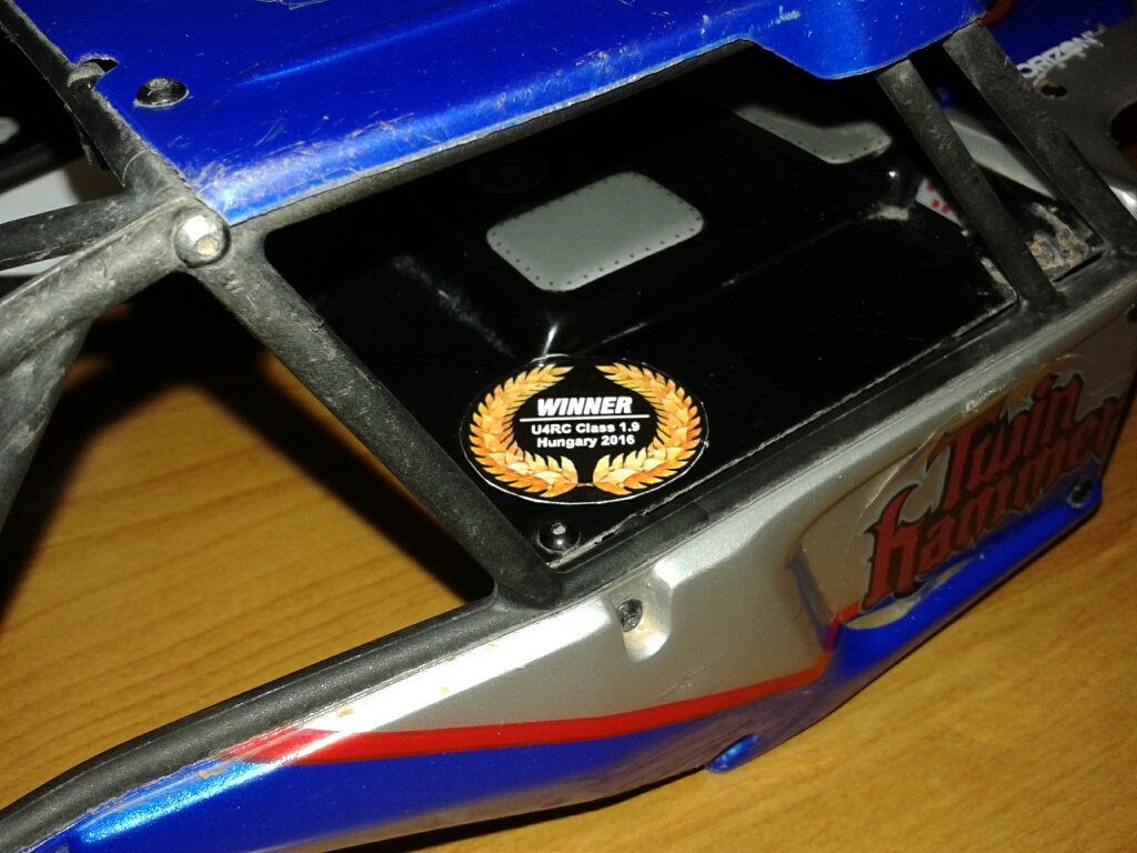

További fejlesztés, hogy a kocsin dokumentálva lett a 2016 -os 1.9 bajnoki cím :)

Beszereltem. Próba - a LED a vevőről kap áramot és marha jó fénye van. Szép munka sok kicsi olcó emberkék :)

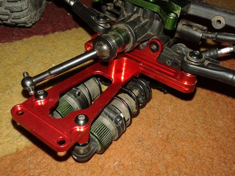

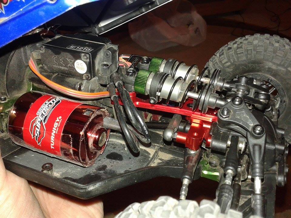

Megjött a (kopott) kormánycsúszka és a (törött) front shock alatti tartó platni helyett a két fém új cucc. Mindkettő a Wltoys K949 upgrade -je az aliexpr. -ről.
Be is hajintottam őket. Tökéletesen méretpontos, és nagyon szép.
Kicsit meglepő hogy milyen pikk pakk kis motyó. Mintha nem is kínai lenne ... :D
A szín kapcsán a beltért a motor színe adta, így ahhoz választottam eme elemek színét is.
A szín bár "részletkérdés" , de azért csak nézzen már ki vhogy :D

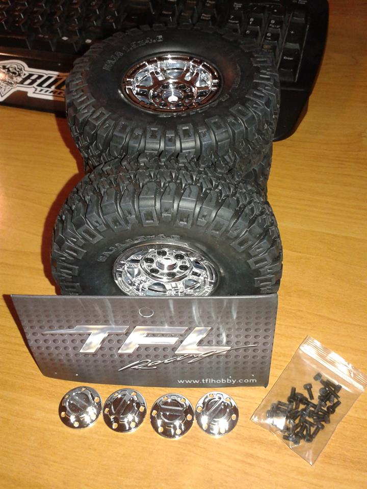

összedobtam az új 1.9 beadlock és a TFL 4.6 baja gumikat (szintén ali -ról valók)
A szett az "olcsósság" jegyében született ... felni 14usd , 4db TFL Baja 1.9x4.6 gumi kb 35usd ... cél a hasmagasság növelése volt, ill hogy könnyebben menjen át a kerék bármin a nagyobb átmérő által.
