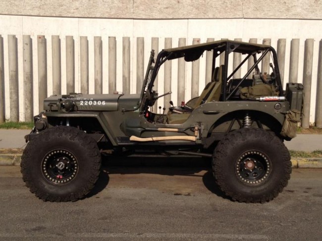

Nos lássuk az én témám is necsak Döncynek ne jöjjön a semmi...
STREET (volt class1)
7; a kerékjárati íveknek stimmelnie kell a tengelytávval
Willys a JeeP
Gyárilag az első kerekek nincsenek az ív alatt. Természetesen ez nézőpont kérdése hisz mondhatjuk azt is hogy a komplett
híd van a karosszériához képest előrébb.
Kép eképp :
stretched-jeep-650x487.jpg [ 81.59 KiB | Megtekintve 6724 alkalommal. ]
Nem magamnak szeretném publikálni a kérdést tehát :
Elfogadjuk a gyári kivitelt vagy sem ?
kérdem ezt a kortárs bíráktól és versengőktől egyaránt.
A jelzett képen fellelhető a hátsó sárvédő ívek nagyobbra vágása, amitől el is fér a nagyobb kerék...ez lehet akár a következő kérdés is ha problémás.

 Hozzászólás Elküldve: csüt. feb. 27, 2014 1:23 pm

Latya, az teljesen mindegy hogy a kerék van előrébb vagy a híd, ugyanis a kerék a hídon van. :D :D
Na de komolyan. Ha arányosan igy fog kinézni mint a mellékelt képen, akkor elfogadott. Minden ettől eltérő verzióban viszont nem. A kerékjárati ív kibővítése pedig sosem volt kizáró ok.
