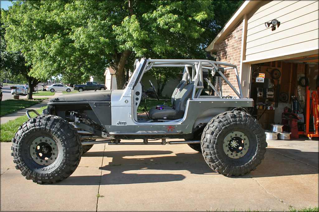

Nos foglaljuk össze mert úgy el kell kerüljük a félreértéseket előzetesen !
Autó : én építettem repro-t rendeltek, nem mutattuk be előzetesen megépült mint most kidetrül utólag több ponton nem fogadja el a HRCCT a szabályzatra hivatkozva
HRCCT módosítási javaslatok :
-első hátsó lökhárító szabálynak megfelelően ami a gyári 1-1 en nincs
-plató teli vagy rács anyagból faltól falig (eredetin ez sincs)
-fülke hátfal befalazása akár ebből az átlátszó plexiből
ezt a csapat egyedi elbírálás szerint elfogadja szabályosnak minősíti és megadja rá a repro pontot
Batkaa : mit akarsz ez ellen fellebezni ?? És ezt most őszintén kérdem ...
nézd meg az én kiválasztott reprómat ide teszem mert sokan nem tudják mit akartam :
Side2.jpg [ 98.46 KiB | Megtekintve 6417 alkalommal. ]
a tisztánlátás végett mindenki figyelmébe :
ezt az autót akartam megépíteni de a beadványomat a szabályzat indokolt hivatkozásával ELUTASÍTOTTÁK !! ugye nem kell elmagyarázzam hogy meg tudom magyarázni hogy szabályos de közbe nem !!!!
3 minimális módosítással indulhat a repro pontokkal az autód !
Uraim : mi a kérdés a továbbiakban ?
