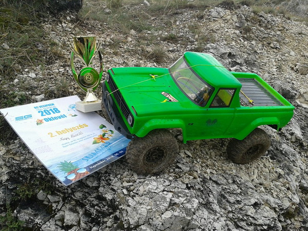

Aki követi ezt a topikot , remélem tetszeni fog az újragondolása is a kocsinak.
Külön topikot nem nyitnék a kocsi(k)nak, hisz ugyanarról a gépről van szó ... lényegében :)
Szóval,
régi TT : 252mm , ECX Barrage
új TT : 282mm , Carisma Coyote
34825117_2524563767769428_7312805240237981696_n.jpg [ 9.57 KiB | Megtekintve 24556 alkalommal. ]
A linkeket megnyújtottam, a lökősöket végállásig kitoltam elöl hátul, motort megfordítottam, a tornyokat 1-1 osztással kifelé toltam, a tornyok közötti keresztbordák megfordultak, súlypontot újra raktam. A vázon minden gyári nem kellett semmit újra fúrni, csak kihasználni és felismerni a benne rejlő opciókat. A lehető leg-elegánsabb építés a cél, amolyan gyári kit kinézet tartása kötelező mottóval. Kapott egy új csörlő servot ami egy 360-as forgású potis állíthatóságú servo. Ez messze nem hozta az elvártat (rendre elindult előre vagy hátra az elmozduló poti középállás miatt) , de ezt sejtettem h problémás lesz. Mivel simán átalakítható - a verseny után megcsinálom (fáradtság miatt már amúgy sem volt kedvem) és a show megy tovább.
A kocsi az RC Veszprém Trial 5. versenyén egy 2. hellyel nyitott :D
34843995_2525213074371164_5744651189421604864_n.jpg [ 174.01 KiB | Megtekintve 24556 alkalommal. ]
Hamarosan faragom tovább. Van pár új ötletem ... :)

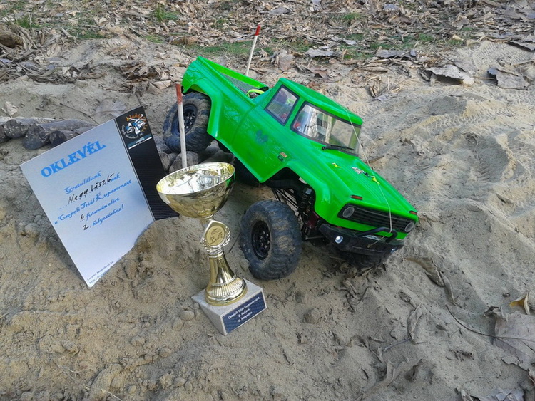

folytatódik a kocsi (a zöld Coyote) építése …
… kapott egy ugyanolyan belteret mint a Barrage , ergo off-road Stig vezet ismét, A kasztnit be-LED-eztem, de itt mindössze 2db 5mm -es fehér LED berakásáról van szó. A foncsoros lámpatest nagyon szépen szórja a fényt a LED -et csak be kellett tolni a gyárilag előkélszített lámpatestbe. Agyalok a keskenyebb nyomtávon is, van megoldás ;) Dolgozom rajta - folyamatban. A súlyponton is állítottam, és még itt 1-2 dolgot átrakok, átmatekolok.
Tanulni kell a kocsit a sötétben, mert aug közepén az éj leple alatt kell helyt állni majd Veszprémben is.
Holnap éles teszt a Dorog Music Öböl Beach -en. Szurkoljatok :)

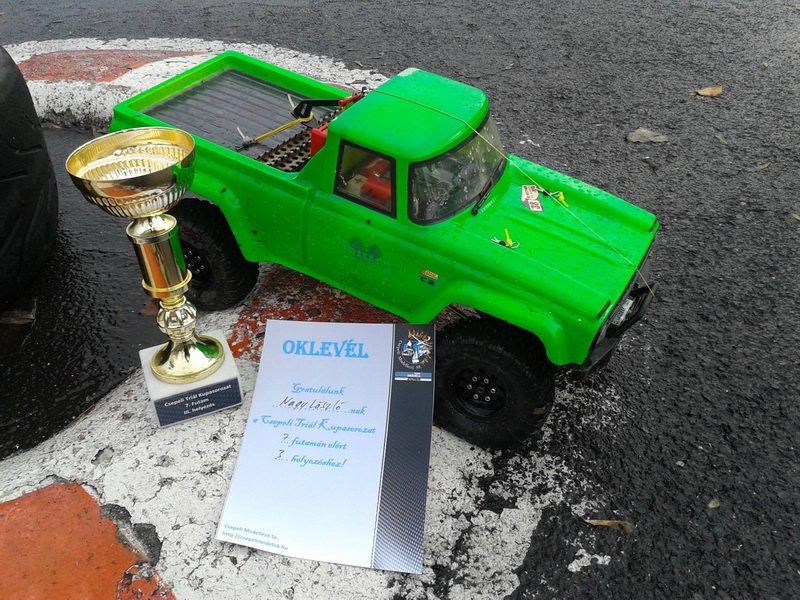

Az év zárásaként CSepelről egy újabb dobogós eredmény a verdával.
(ha kicsit Csepel edition -ösebb lenne a kocsi akkor egy hellyel előrébb végeztem volna a felakadó hátsó lökős miatt) :)
kapott a kocsi egy zero ackermann setup -ot, hát hogy is mondjam, kormányszög sokat javult, orrtolás minimális lett :)
7.futem 2018 Csepel Trial Bajnokság - 3. hely
47576040_282223922432234_1759539034771685376_n - Copy.jpg [ 246.94 KiB | Megtekintve 24321 alkalommal. ]
 Hozzászólás Elküldve: hétf. dec. 10, 2018 5:59 pm
Meséj még!! Mit jelent ez a setup?
 Hozzászólás Elküldve: hétf. dec. 10, 2018 9:57 pm
a kerekek fordulás közbeni jobb összetartását jelenti, így párhuzamosabbak egymással koppig alászedett kormánnyal, a hatása a korábbi lecsúszik az ívről -höz képest a rajta marad az íven … feltételezem azért mert most a kerekek egy irányba mennek és így kanyarodik, míg korábban a kicsit széttartó kerekek létrehoztak egy "csúsztató" erőt, ami rontotta a kanyarodást … és így a kocsi un. alulkormányzott hatást mutatott (amire részben azt hittem h a nem tökéletes súlypont beállítás okozza)
... a setup lényege, hogy a kormányösszekötőd bekötési pontjai a knuckle-nél essenek egy hatásvonalra a C-hub/knuckle forgástengelyével … a hatásvonal pedig párhuzamos legyen a váz frame -vel
… az én hidamnál ( RGT/Absima híd ) ez akkora változást hozott, hogy a kerék belefordult a linkbe, és belülre kellett tennem a linket a felfogató fülecske diffi ház felőli részére
